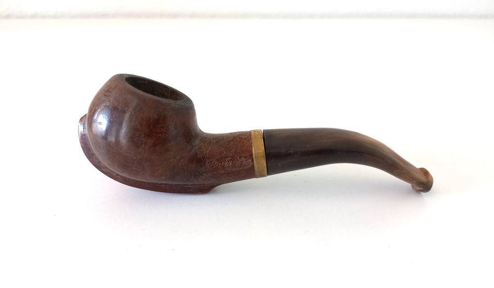

Die Herstellung von Bruyèrepfeifen ist eine gelungene Mischung aus Kunst und Handwerk. Mithilfe der Wurzelknollen der Erica arborea können Sie aus einem einfachen Bruyèreholzblock ein praktisches Rauchwerkzeug machen. Bruyère ist das beste Material für Pfeifen, da es Feuchtigkeit speichert, eine interessante Maserung aufweist und nicht zu heiß wird. Die Wahl eines guten Bruyèreholzblocks ist meist der erste Schritt. Bausätze enthalten meist bereits vorgebohrte Blöcke für Anfänger. Die nächsten Schritte sind Bohren, MUXIANG Formen, Schleifen und Finishen. Sie benötigen eine Grundausstattung wie Bohrer, Feilen, Raspeln, Schleifpapier und vielleicht sogar ein Mundstück aus Acryl oder Ebonit. Sicherheit ist sehr wichtig. Tragen Sie Handschuhe und arbeiten Sie in einem gut belüfteten Bereich, um Staub von Ihren Lungen fernzuhalten. Egal, wie lange Sie schon in der Herstellung tätig sind, Sie brauchen Geduld auf dem Weg vom Rohblock zum fertigen Produkt. In diesem Beitrag gehe ich auf einige häufig gestellte Fragen ein und zeige Ihnen Schritt für Schritt, wie Sie Ihre eigene handgefertigte Bruyèrepfeife herstellen. Braucht man eine Drehbank, um eine Bruyèrepfeife herzustellen?
Man kann auch ohne Drehbank eine funktionierende und schöne Bruyèrepfeife herstellen. Man muss nur hart arbeiten und einige Handwerkzeuge verwenden. Es dauert allerdings länger und erfordert mehr Genauigkeit, um glatte Ergebnisse zu erzielen. Um es einfacher zu machen, beginnen Sie mit einem bereits gebohrten Bruyèreblock. Ohne Elektrowerkzeug kann es schwierig sein, das Zugloch und die Tabakkammer mit einer einfachen Bohrmaschine oder einer Bohrmaschine und einem Schlangenbohrer von Hand zu bohren. Nach dem Bohren entfernen Sie mit Messern, Feilen und Raspeln überschüssiges Holz von Kopf und Holm. Orientieren Sie sich an der Kontur eines Blocks, um sicherzustellen, dass die Maserung gleichmäßig verläuft und so für Stabilität und Schönheit sorgt. Für den Mundstück verwenden Sie ein bereits vorgefertigtes Stück Acryl oder Ebonit. Schneiden Sie anschließend den Zapfen etwas kürzer, damit das Holz schrumpfen kann. Nach dem Schleifen von grober zu feiner Körnung schützen Sie die Oberfläche mit Wachs oder Öl. Diese Freihandmethode ist bei Holzarbeitern beliebt, da sie Kreativität vor Maschinen setzt. Dadurch entstehen „freihändig" gefertigte Pfeifen, die einzigartig sind und ihre natürlichen Fehler als charakteristische Merkmale zur Geltung bringen. Bruyèreholz ist für Anfänger aufgrund seiner Härte möglicherweise schwer zu formen, aber mit den richtigen Werkzeugen und Fähigkeiten ist es im Freien oder an kleinen Orten möglich, ähnlich wie vor der Elektrizität
Was ist für Anfänger am schwierigsten beim Bau einer Bruyère-Pfeife\
Eine der schwierigsten Aufgaben für Anfänger beim Bau einer Bruyère-Pfeife ist das exakte Bohren der Tabakkammer und des Zuglochs. Selbst kleine Fehler können die Pfeife schwächen oder den Luftstrom unterbrechen, wodurch eine mögliche Barriere unbrauchbar wird. Das Schnitzen ist schwierig, da Bruyèreholz sehr dicht und schwer zu bearbeiten ist. Um Frustration und ungleichmäßige Ergebnisse zu vermeiden, müssen Sie scharfe Klingen verwenden und diese ständig schärfen, während Sie Kopf und Holm mit Handwerkzeugen wie Messern oder Feilen formen. Viele Anfänger berichten, dass das Vorarbeiten der Form Stunden dauert. Sie benötigen ruhige Hände und möglicherweise sogar eine Schablone, um das Zugloch so auszurichten, dass es den Boden der Kammer im richtigen Winkel erreicht, wenn Sie keine Bohrmaschine haben. Dies kann zu Fehlern wie nicht mittigen Löchern oder Rissen durch zu viel Arbeit führen. Außerdem ist es schwieriger zu verstehen, wie man Grübchen oder Fehler in der Maserung von Bruyèreholz reduziert, da eine falsche Maserung die Rauchqualität von Bruyèreholz beeinträchtigen kann. Bevor Sie mit Bruyèreholz arbeiten, üben Sie mit günstigeren Hölzern wie Kirsche. Sie können auch mit Bausätzen beginnen, um Probleme beim ersten Bohren zu vermeiden. Wenn Sie diese überwinden, werden Sie geschickter und das Hindernis wird zu einem lohnenden Ziel
Wie beenden Sie die Pfeife nach dem Schleifen\
Nachdem Sie Ihre Bruyère-Pfeife mit Micromesh-Pads oder Körnungen zwischen 120 und 2000 glatt geschliffen haben, folgen die folgenden Schritte: Beizen, Versiegeln und Polieren, um die natürliche Maserung des Holzes hervorzuheben und es langfristig zu schützen. Tragen Sie zunächst mit einem Tuch oder Pinsel eine Holzbeize oder -farbe auf. Diese sind meist alkoholbasiert und können daher tief einziehen. Dadurch kommen die gerade Maserung oder das Vogelaugenmuster der Bruyère-Wurzeln besser zur Geltung. Wischen Sie überschüssiges Mittel sofort ab, um Schönheitsfehler zu beseitigen. Sie können sandgestrahlte Oberflächen auch mit einer Kontrastbeize bestreichen. Tragen Sie anschließend viele dünne Schichten Schellack auf, der im Verhältnis 10:1 mit Brennspiritus verdünnt wurde. Für ein seidenmattes Finish polieren Sie zwischen den Schichten mit feiner Stahlwolle oder einem weichen Tuch. Dieser Schritt entfernt Streifen und sorgt für ein gleichmäßiges Finish. Tragen Sie Carnaubawachs oder einen Reparaturbalsam mit den Fingern auf, lassen Sie ihn eine Weile einwirken und polieren Sie ihn anschließend mit einem Baumwolltuch, um einen schönen Glanz zu erzielen. Tragen Sie den Reiniger mit Wattestäbchen nur auf die glatten Stellen der Pfeife auf, damit er nicht in den Rissen hängen bleibt. Polieren Sie den Mundstückstiel abschließend mit Mikrofaserpads und Obsidianöl von Hand, um einen glatten Übergang zu erzielen. Diese mehrstufige Oberflächenbehandlung verleiht der Pfeife nicht nur ein schöneres Aussehen, sondern sorgt auch dafür, dass sie sicher geraucht werden kann. Mit zunehmendem Alter der Bruyère-Pfeife wird der Geschmack besser.
